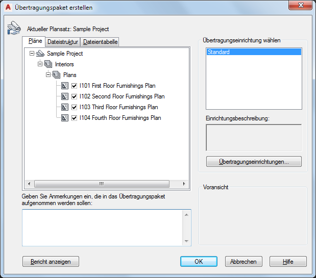

  4. Klicken Sie mit der rechten Maustaste, und wählen Sie eTransmit.
    Das Dialogfeld Übertragungspaket erstellen wird angezeigt.
  5. Wählen Sie auf einer Registerkarte mit der Liste der Dateien (Struktur- oder Tabellendarstellung) die Komponenten, die in das elektronische Paket einbezogen werden sollen.
    In der Baumdarstellung werden die Dateien des Pakets nach Dateityp sortiert. In der Tabelle werden alle Dateien in einer Liste aufgeführt. Sie können die Liste nach Namen, Pfad, Typ, Version, Größe und Datum sortieren.
  6. Um Projektinformationen einzuschließen, doppelklicken Sie unter Übertragungseinrichtung wählen auf eine Einrichtung und aktivieren im Dialogfeld Übertragsungseinstellung ändern unter Optionen einbeziehen die Option Projektinformationen einschließen.
  7. Klicken Sie auf OK, um die elektronische Übertragung zu starten.
