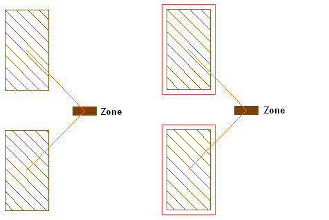

- Geben Sie für den Zonenumgrenzungsversatz einen Wert ein, um den Abstand zwischen der Zonenumgrenzung und der Basisumgrenzung jedes hinzugefügten Raums anzugeben.
Wenn Sie einen Versatz von 0 angeben, ist die Zonenumgrenzung mit der Basisumgrenzung des Raums identisch.
Zonenumgrenzungsversatz mit 0 (links) und mit einem Versatzwert (rechts)
Tipp: Wenn die Zonenumgrenzung nicht sichtbar ist, ist die Darstellungskomponente für die Zonenumgrenzung möglicherweise im Zonenstil nicht aktiviert.
