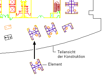

Dieses Verfahren ist dann hilfreich, wenn Sie eine Reihe von ähnlichen Geschosskonstruktionen in einem Gebäude aktualisieren müssen.
Referenzieren eines Elements in einer Konstruktion

    Elemente werden bei 0, 0, 0 angehängt.
