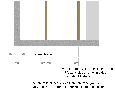

Vorgabemäßig werden Rasterzellen vom Anfangs- und Endpunkt der Basislinie der Tür-Fenster-Kombination (bei horizontalen Unterteilungen) oder von der Basislinie zur Basishöhe (bei vertikalen Unterteilungen) gemessen. Die Breite des Rasterrahmens wird bei der Berechnung der Zellengröße nicht berücksichtigt. Wenn Sie zum Beispiel eine Tür-Fenster-Kombination mit einer 4 m langen Basislinie und einem 30 cm breiten Rahmen rechts und links zeichnen und dabei eine feste Anzahl vertikaler Zellen angeben, werden die Zellen nicht mit einheitlicher Größe angezeigt. Die ersten und letzten Zellen erscheinen kleiner, da sie den Rahmen enthalten.
Um die Zellen gleich groß zu machen, versetzen Sie den Anfang und das Ende des Rasters entsprechend der Breite des Rahmens.
