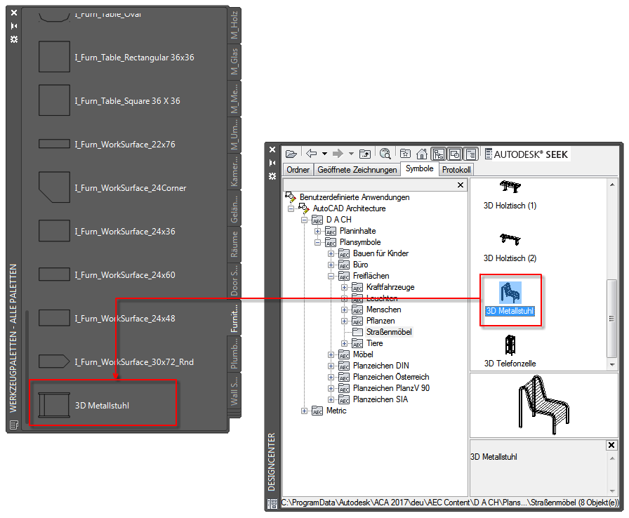

  1. Öffnen Sie die Werkzeugpalette, in der Sie das neue Werkzeug erstellen möchten.
  2. Klicken Sie auf Registerkarte EinfügenGruppe InhaltDropdown Katalog-BrowserDesignCenter, und navigieren Sie zu dem Symbol, aus dem Sie das Werkzeug erstellen möchten.
  3. Ziehen Sie das Element auf die Werkzeugpalette.
    Ein neues Werkzeug wird auf der Werkzeugpalette eingefügt.
