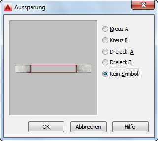

Aussparung.
- Wählen Sie im Arbeitsblatt Aussparung den gewünschten Füllungstyp.
Füllungstypen für Öffnungen
- Klicken Sie auf OK.

- Klicken Sie auf die Registerkarte Aussparung.
- Wählen Sie unter Symbol die gewünschte Option.
- Klicken Sie zweimal auf OK.
