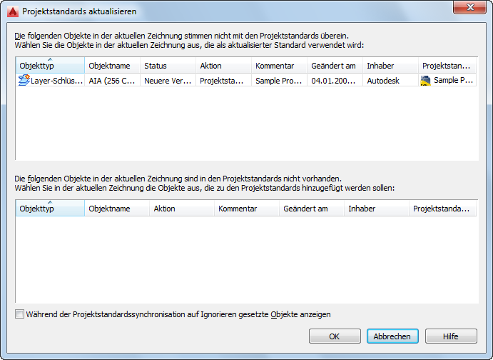

- Klicken Sie mit der rechten Maustaste, und wählen Sie Standards aus Zeichnung aktualisieren.
Anmerkung: Sie können hier auch mehrere Anzeigedarstellungen für die Aktualisierung auswählen.
Die ausgewählte Einstellung wird im oberen Fensterbereich angezeigt.
- Zum Aktualisieren der Projektstandards von der Projektzeichnung aus wählen Sie aus der Dropdown-Liste Aktion der Anzeigeeinstellungen die Option Projektstandards aktualisieren.
- Wenn Sie die Projektstandards nicht durch die Anzeigeeinstellung der Projektzeichnung aktualisieren möchten, wählen Sie aus der Dropdown-Liste Aktion der Anzeigeeinstellungen die Option Projektstandards nicht aktualisieren.
In diesem Fall wird die Projektstandardszeichnung nicht mit der Version der Projektzeichnung überschrieben. Während der Synchronisation der Projektzeichnung wird die Anzeigeeinstellung als nicht synchron mit den Projektstandards angezeigt.
- Um die nicht synchrone Version der Anzeigeeinstellung zu ignorieren, wählen Sie aus der Dropdown-Liste Aktion die Option Ignorieren.
In diesem Fall wird das Element bei zukünftigen Synchronisationen nicht angezeigt, es sei denn, Sie wählen die Option Während der Projektstandardssynchronisation auf Ignorieren gesetzte Objekte anzeigen oder entfernen die Kennzeichnung Ignorieren aus der Anzeigeeinstellung in der Darstellungsverwaltung.
- Klicken Sie auf OK.
- Klicken Sie in der Darstellungsverwaltung auf OK oder Übernehmen.
