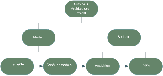

Projekt
Auf der obersten Ebene sind Gebäudemodelle konzeptionell als Projekte eingerichtet. Zu einem Projekt gehören zwei Teile: das Gebäudemodell selbst und die aus dem Modell generierten Berichte. Das Gebäudemodell setzt sich aus Konstruktionen und Elementen zusammen, während die Berichte aus Ansichten und Pläne bestehen. Innerhalb von Projekten werden Konstruktionen in Ansichten und Ansichten in Plänen referenziert.

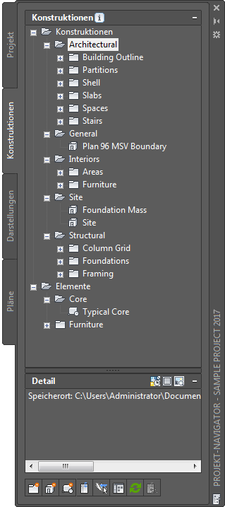

Konstruktionen
Eine Konstruktion beschreibt einen eindeutigen Teil eines Gebäudes und wird einem bestimmten Geschoss und einem bestimmten Bauabschnitt innerhalb eines Projekts zugeordnet. Spannkonstruktionen, z. B. Fassaden, können mehrere Geschossen und Bauabschnitte zugeordnet werden.
Beispielsweise kann das Erdgeschoss eines Gebäudeprojekts aus einer Außenwandkonstruktion, einer Kernkonstruktion und einer Innenwandkonstruktion bestehen.
Eine Konstruktion kann Zeichnungsobjekte enthalten, z. B. Wände, Türen, externe Referenzen auf Elemente oder eine Kombination aus diesen Objekten. Beispielsweise kann eine Kernkonstruktion des Erdgeschosses Kernwände, die direkt in die Konstruktion gezeichnet werden, und ein Fahrstuhlelement als externe Referenz enthalten.
Sie können innerhalb des aktuellen Projekts erstellt und geändert werden. Außerdem haben Sie die Möglichkeit, Zeichnungen zu importieren, sie zu konvertieren und sie vorhandenen Konstruktionen hinzuzufügen. Darüber hinaus können Sie Konstruktionen auch physisch bzw. mithilfe einer Verknüpfung importieren.

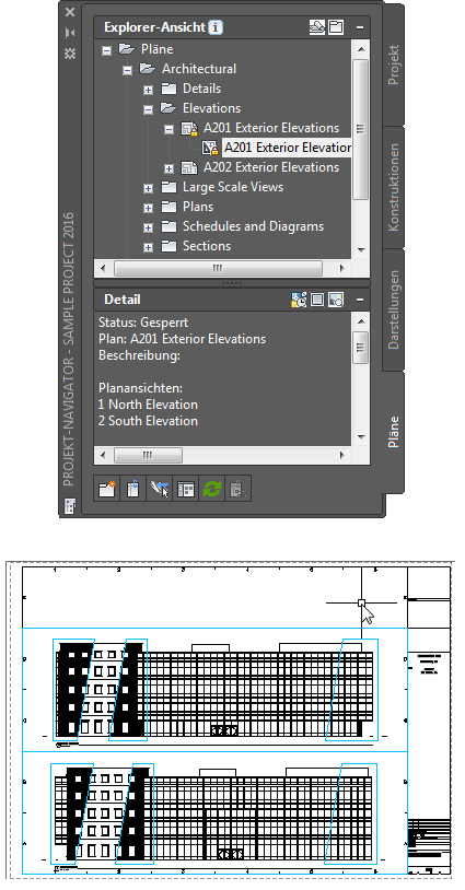

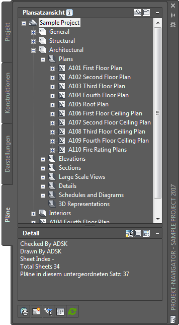

Pläne
Pläne dienen zum Plotten der Zeichnungen eines Gebäudeprojekts.
Zum Plansystem in AutoCAD Architecture gehören folgende Komponenten:
Plansatz, Pläne, Planansichten, Planzeichnungen und Modellbereichsansichten werden auf den Registerkarten Pläne und Ansichten des Projekt-Navigators aufgelistet.
Obwohl empfohlen wird, Beschriftungen in einer Ansicht hinzuzufügen, können Sie Beschriftungen, Bemaßungen und Bauteiltabellen auch in einem Plan hinzufügen.

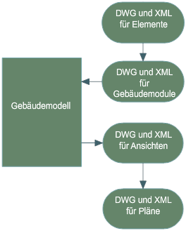

XML-Struktur
Ein AutoCAD Architecture-Projekt basiert auf einer XML-Struktur. So wird für jede angelegte Zeichnungsdatei, z. B. für einen Grundriss oder ein Tragwerk, eine dazugehörige XML-Datei erstellt. Diese XML-Datei enthält projektrelevante Daten, z. B. Informationen über Geschosse und Bauabschnitte. Sie können daher jede innerhalb des Projekts erstellte Zeichnungsdatei auch außerhalb des Projekts verwenden, da die Zeichnungsdatei selbst keine projektrelevanten Daten enthält.

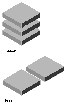

Das Projekt bietet einen Rahmen mit Geschossen (Ebenen) und Bauabschnitten (Flügel), um die Position von Konstruktionen anzugeben. Ein neues Projekt besteht in der Vorgabeeinstellung aus einem Geschoss und einem Bauabschnitt. Während Sie an einem Projekt arbeiten, können Sie beliebig Geschosse und Bauabschnitte hinzufügen. Die Matrix der Geschosse und Bauabschnitte hilft, Gebäudekomponenten eindeutig zu identifizieren. So kann ein Gebäude eine Konstruktion mit dem Namen "Erdgeschoss - Westflügel" enthalten.
Geschosse und Bauabschnitte (Schema)
Gebäudeobjekte wie Fassaden und Aufzugsschächte können mehrere Geschosse und Bauabschnitte überspannen. Sie können eine überspannende Konstruktion für Gebäudeelemente dieser Art verwenden.
Kategorien
Für eine bessere Organisation des Gebäudes können die einzelnen Komponenten des Gebäudeprojekts (Konstruktionen, Ansichten und Pläne) kategorisiert werden. Dabei können Sie in einem Projekt Kategorien z. B. für Außenwände, Kernkonstruktionen und innere Bauabschnitte definieren. Wenn Sie eine Konstruktion in Kategorien gliedern, können Sie sie filtern, um Ansichten zu erstellen.
Konstruktionskategorien im Projekt-Navigator
