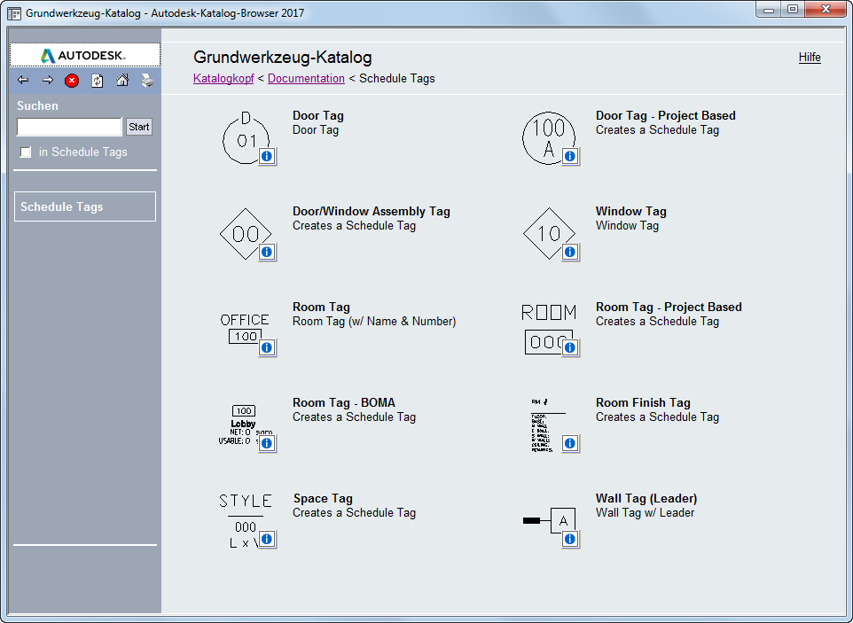

Katalog-Browser mit Detailpaletten im Musterpalettenkatalog

  2. Klicken Sie auf Registerkarte StartGruppe ErstellenDropdown ExtrasKatalog-Browser.
  3. Doppelklicken Sie in der Katalogbibliothek auf den Musterpalettenkatalog.
  4. Doppelklicken Sie auf den Ordner Detailing.
  5. Klicken Sie auf das i-drop-Symbol der Palette (oder doppelklicken Sie auf die Palette, und klicken Sie auf das i-drop-Symbol eines Werkzeugs in dieser Palette), und ziehen Sie die Palette oder das Werkzeug in die geöffnete Palette im Arbeitsbereich.
