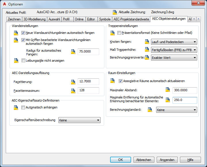

Um vorübergehend alle Eigenschaften in der Eigenschaftenpalette anzuzeigen, führen Sie das folgende Verfahren aus.
Anmerkung: Eine Eigenschaftsüberschreibung gilt für alle Zeichnungen in der aktuellen Sitzung.
- Klicken Sie auf
Optionen.
- Wählen Sie die Registerkarte AEC-Objekteinstellungen aus.
- Wählen Sie unter AEC-Eigenschaftssatz-Definitionen
Eigenschaftenüberschreibung eine der folgenden Optionen.
- Keine: Keine Überschreibung. Listet die Eigenschaften auf der Registerkarte Erweiterte Daten der Eigenschaftenpalette wie in den Spalten Sichtbar und Reihenfolge auf der Registerkarte Definition der Eigenschaftssatz-Definition im Stil-Manager definiert auf.
- Sichtbarkeit: Überschreibt die Spalte Sichtbar auf der Registerkarte Definition im Stil-Manager. Listet alle Eigenschaften auf der Registerkarte Erweiterte Daten der Eigenschaftenpalette auf. Allerdings gilt die in der Spalte Reihenfolge festgelegte Reihenfolge.
- Sichtbarkeit und Reihenfolge: Überschreibt die Spalten Sichtbar und Reihenfolge auf der Registerkarte Definition der Eigenschaftssatz-Definition im Stil-Manager. Listet alle Eigenschaften in alphabetischer Reihenfolge auf der Registerkarte Erweiterte Daten der Eigenschaftenpalette auf.
- Klicken Sie auf Anwenden und OK.
Tipp: Alternativ können Sie die Sichtbarkeitsüberschreibung für Eigenschaftssatz-Definitionsdaten mithilfe der Systemvariablen AECPSDVISIBILITY festlegen.
