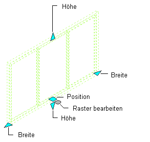

Sie können die folgenden Griffe zum Bearbeiten von Tür-Fenster-Kombinationen verwenden:
Anzeigen von Tür-Fenster-Kombinationsgriffen
Griff | Beschreibung |
Ermöglicht das Ändern der Gesamtbreite einer Tür-Fenster-Kombination. |
Ermöglicht das Ändern der Höhe der Tür-Fenster-Kombination. |
Ermöglicht das Verschieben einer Tür-Fenster-Kombination. Wenn die Tür-Fenster-Kombination an einer Wand verankert ist, können Sie diese drei Methoden verwenden:
