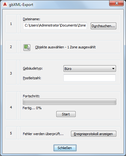

- Geben Sie im Dialogfeld gbXML-Export die Exporteinstellungen an:
- Dateiname: Geben Sie einen Dateinamen an.
- Objekte auswählen: Das Dialogfeld erkennt automatisch alle Zonen in der aktuellen Zeichnung. Zonen in Referenzzeichnungen können nur exportiert werden, wenn sie einer Zone in der aktuellen Zeichnung zugeordnet sind. Wenn im Dialogfeld nicht alle Zonen erkannt werden, klicken Sie auf Objekte auswählen und wählen die gewünschten Zonen aus.
- Gebäudetyp: Geben Sie einen Gebäudetyp und eine Postleitzahl an, die in dem externen Analyseprogramm verwendet werden können.
- Fortschritt: Klicken Sie auf Start, um die Daten zu exportieren.
- Erfolg: Wenn Fehler während des Exports auftreten, klicken Sie auf Ereignisprotokoll anzeigen, um die Fehlermeldungen zu sehen.
- Klicken Sie auf Schließen.
