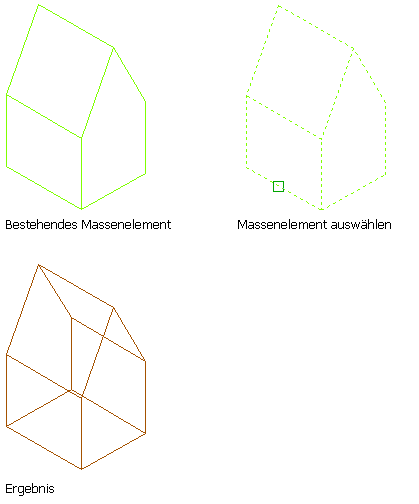

Anmerkung: Damit vom konvertierten Raum die Massenelement-Geometrie verwendet wird, stellen Sie sicher, dass im verwendeten Raumwerkzeug der Geometrietyp auf Undefiniert (--) festgelegt ist. Wenn der Geometrietyp auf Extrusion festgelegt ist, wird ein Massenelement basierend auf seiner Profilform konvertiert und daraus extrudiert. Eine nicht extrudierte Massenelementform wie beispielsweise eine Pyramide wird in eine extrudierte Quaderform mit dem Pyramidenprofil extrudiert.
- Wählen Sie das in einen Raum zu konvertierende Massenelement.
- Klicken Sie auf
- Wenn Sie aufgefordert werden, die ursprüngliche Geometrie zu löschen, drücken Sie EINGABE, um das Massenelement beizubehalten, oder geben Sie j (Ja) ein, um es zu löschen.
- Bearbeiten Sie gegebenenfalls die Eigenschaften des Raums in der Eigenschaftenpalette.
