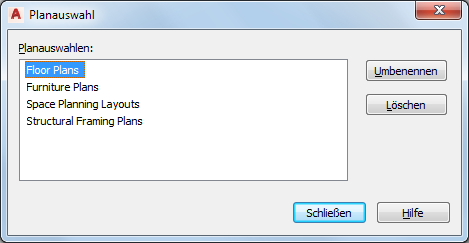

Gehen Sie wie folgt vor, um eine Planauswahl zu löschen.
Anmerkung: Beim Löschen einer Planauswahl werden die darin enthaltenen Pläne nicht gelöscht.
- Klicken Sie im Schnellzugriff-Werkzeugkasten auf Projekt-Navigator
- Klicken Sie auf die Registerkarte Pläne und dann in der Titelleiste auf
(Plansatzansicht).
- Wählen Sie den Stammknoten des Projektplansatzes, klicken Sie mit der rechten Maustaste, und wählen Sie Planauswahlen
Verwalten.
- Wählen Sie die Planauswahl, die Sie löschen möchten, und klicken Sie auf Löschen.
- Klicken Sie auf OK.
