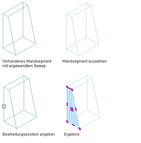

So zeigen Sie Griffe für die Direktbearbeitung von Wand-Sweeps an
  1. Wählen Sie die Wand mit dem zu ändernden Sweep.
  2. Klicken Sie auf Registerkarte WandGruppe ÄndernDropdown SweepProfil direkt bearbeiten.
  3. Wählen Sie eine Stelle auf der Wand, wo die Form des Sweeps bequem zu bearbeiten ist.
    Zur Bearbeitung der Geometrie des Sweeps wird ein temporäres Profil erstellt.

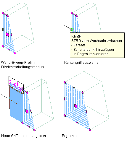

    Versetzen von direkt bearbeitbaren Wand-Sweep-Profilecken
So versetzen Sie direkt bearbeitbare Wand-Sweep-Profilecken
  4. Wählen Sie den Kantengriff, und geben Sie eine neue Position für den Griff an.
    Das Wand-Sweep-Profil weist jetzt eine Versatzkante auf.

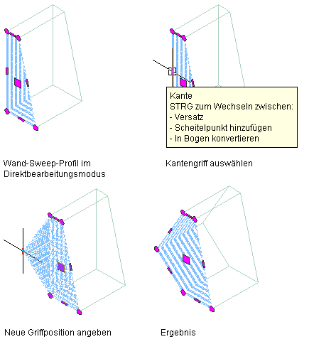

    Hinzufügen eines Scheitelpunkts zu direkt bearbeitbaren Wand-Sweep-Profilecken
So fügen Sie direkt bearbeitbaren Wand-Sweep-Profilecken einen Scheitelpunkt hinzu
  4. Wählen Sie den Kantengriff, drücken Sie die STRG-Taste, und geben Sie eine neue Griffposition an.
    Das Wand-Sweep-Profil weist jetzt den neuen Kantenscheitelpunkt auf.

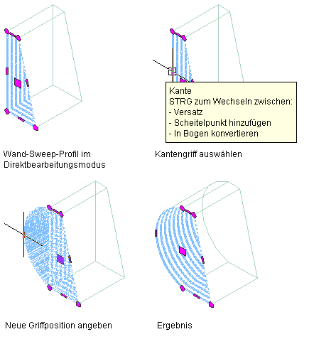

    Konvertieren einer direkt bearbeitbaren Wand-Sweep-Profilecke zu einem Bogen
So wandeln Sie eine direkt bearbeitbare Wand-Sweep-Profilecke in einen Bogen um
  4. Wählen Sie den Kantengriff, drücken Sie zweimal die STRG-Taste, und geben Sie eine neue Griffposition an.
    Die Wand-Sweep-Profilecke ist jetzt ein Bogen.

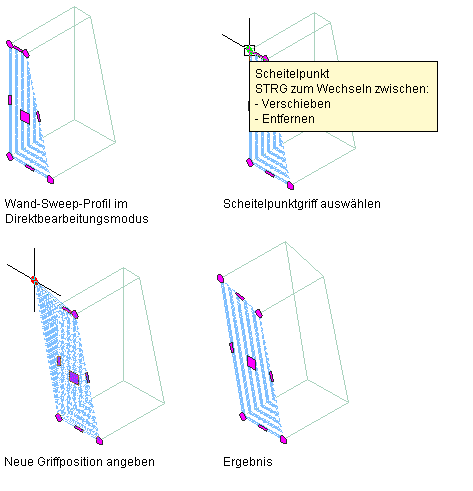

    Verschieben eines direkt bearbeitbaren Wand-Sweep-Scheitelpunkts
  6. Bearbeiten des Profils:

    Der Kantengriff verfügt über drei Bearbeitungsmodi: Versatz, Scheitelpunkt hinzufügen und In Bogen konvertieren. Der vorgabemäßige Modus ist Versetzen, wobei die Versatzrichtung der ausgewählten Kante senkrecht zum Mittelpunkt der Kante verläuft. Abhängig von der Form des Profils und der Kante, die Sie ändern möchten, werden angrenzende Linien erweitert oder gestutzt und neue Linien je nach Bedarf hinzugefügt.
    Verwenden Sie den Bearbeitungsmodus Scheitelpunkt hinzufügen, um der ausgewählten Kante einen Scheitelpunkt hinzuzufügen und eine neue Kante zu erstellen. Wenn es sich bei der ausgewählten Kante um einen Bogen handelt, ist auch die neue Kante ein Bogen.
    Mit In Bogen konvertieren wird die ausgewählte Kante in einen Bogen umgewandelt und der Mittelpunkt der Kante gestreckt. Der Kantengriff für Bogen verfügt auch über einen Streckmodus, sodass der Mittelpunkt der Kante nach der Konvertierung in einen Bogen gestreckt werden kann.
    Hinzufügen von Scheitelpunkten zu einem Profil Wählen Sie einen Kantengriff aus, und drücken Sie die STRG-Taste, um in den Bearbeitungsmodus Scheitelpunkt hinzufügen zu wechseln. Verschieben Sie die Kante an die gewünschte Position, und klicken Sie darauf, oder geben Sie einen Wert ein, und drücken Sie die EINGABETASTE.

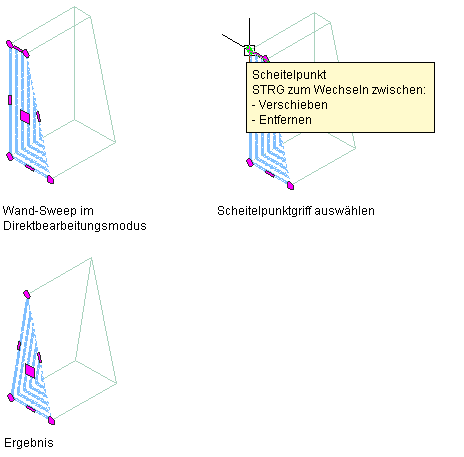

    Entfernen von Scheitelpunkten des Profils Wählen Sie den Scheitelpunktgriff für den zu entfernenden Scheitelpunkt aus, und drücken Sie die STRG-Taste, um in den Bearbeitungsmodus zum Entfernen zu wechseln. Bewegen Sie den Cursor vom ausgewählten Scheitelpunkt weg, und klicken Sie.
