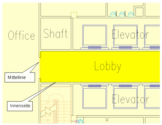

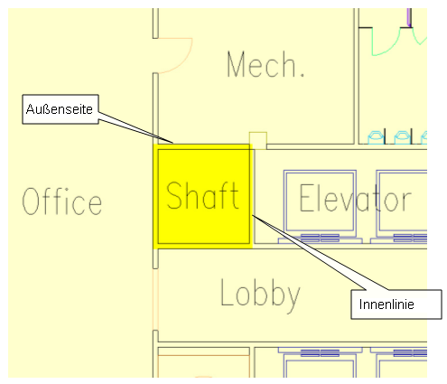

Nutzbarer Bereich (BOMA-Raumtyp: MVP) | |
Angrenzende Räume | Umgrenzung |
Büro, Laden, BCA, FCA | Gemessen von der Außenseite der Wand |
MVP | Gemessen von der Mittellinie der Wand |

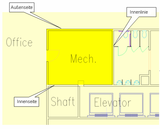

Nutzbarer Bereich (BOMA-Raumtyp: FCA) | |
Büro, Laden, BCA | Gemessen von der Außenseite der Wand |
FCA | Gemessen von der Mittellinie der Wand |
MVP | Gemessen von der Innenseite der Wand |
Nutzbarer Bereich (BOMA-Raumtyp: Ladenfläche) | |
Straßenfront | Gemessen von der Außenseite der Wand |
Büro, Laden, BCA | Gemessen von der Mittellinie der Wand |
MVP, FCA | Gemessen von der Innenseite der Wand |

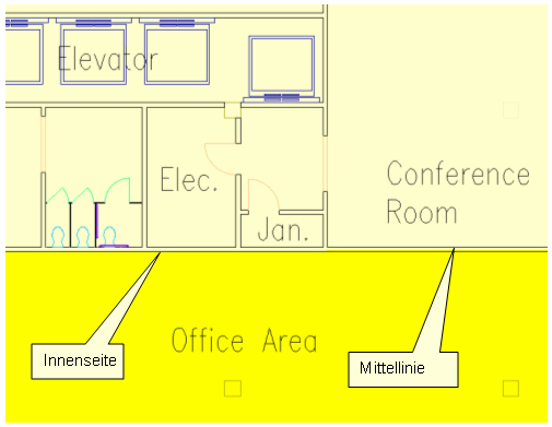

Nutzbarer Bereich (BOMA-Raumtyp: Bürofläche) | |
FCA, MVP | Gemessen von der Innenseite der Wand |
Nutzbarer Bereich (Raumklassifizierung BCA) | |
