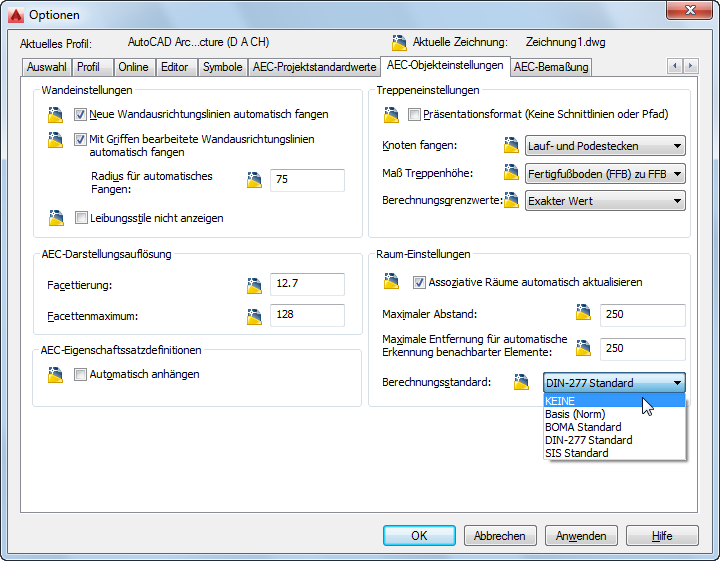

    Die Methode AecSpaceOffsetStandard.SetName() ist in der Basisklasse implementiert und kann nicht überschrieben werden. Sie muss zur Registrierung eines Namens für den Standard im Konstruktor der Klasse aufgerufen werden. Es handelt sich dabei um den Namen, der in der Liste der verfügbaren Flächenberechnungsstandards in AutoCAD Architecture angezeigt wird.
