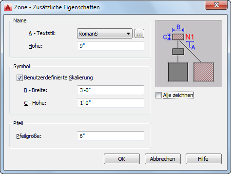

Gehen Sie wie folgt vor, um den Textstil, die Zonensymbolgröße und den Verbindungslinienpfeil für eine ausgewählte Zone zu definieren. Sie können außerdem festlegen, ob die Zonenschraffur nur für direkt hinzugefügte Räume oder auch für Räume, die über Unterzonen hinzugefügt wurden, verwendet wird.
- Doppelklicken Sie auf die Zone.
- Wählen Sie auf der Eigenschaftenpalette die Registerkarte Darstellung.
- Überprüfen Sie in der Kategorie Allgemein, ob für Darstellungskomponente *KEINE* ausgewählt wurde.
- Wählen Sie für Darstellung gesteuert von den Eintrag Dieses Objekt.
Anmerkung: Um die Änderungen auf alle Zonen in der Zeichnung anzuwenden, wählen Sie Zeichnungsvorgabe-Einstellung. Um die Änderungen auf alle Zonen mit diesem Stil anzuwenden, wählen Sie Zonenstil: <Stilname>.
- Überprüfen Sie, ob für Darstellung die gewünschte Darstellung ausgewählt ist.
- Erweitern Sie bei Bedarf Objektdarstellungseigenschaften
Erweitert.
- Klicken Sie auf
Zusätzliche Eigenschaften.
- Wählen Sie unter Name für Textstil einen Stil für den Zonennamen aus der Dropdown-Liste, oder klicken Sie auf die Arbeitsblattschaltfläche, und erstellen Sie einen neuen Textstil, der dann aus der Liste ausgewählt werden kann.
- Geben Sie für Höhe den gewünschten Wert ein.
- Geben Sie unter Symbol an, ob Sie die Skalierung für das Zonensymbol festlegen möchten:
Anzeige des Symbols mit… |
Aktion… |
1/50 der Bildschirmgröße |
Deaktivieren Sie Benutzerdefinierte Skalierung. |
Benutzerdefinierter Skalierung |
Wählen Sie Benutzerdefinierte Skalierung, und geben Sie die gewünschten Werte für Breite und Höhe ein. |
- Geben Sie den gewünschten Wert für Pfeilgröße ein.
- Legen Sie fest, für welche Räume die Schraffur der Zone verwendet wird:
Was möchten Sie tun… |
Aktion… |
Verwenden der Zonenschraffur nur für direkt hinzugefügte Räume |
Deaktivieren Sie Alle zeichnen. |
Verwenden der Zonenschraffur für alle direkt hinzugefügten Räume und alle Räume, die über eine andere Zone hinzugefügt wurden |
Aktivieren Sie Alle zeichnen. |
- Klicken Sie auf OK.
