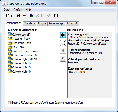

    Stapelweise Standardsprüfung
  6. Wählen Sie PrüfenPrüfung starten.
