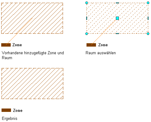

So lösen Sie Räume und Zonen aus Zonen
Gehen Sie wie folgt vor, um Räume und Zonen aus einer Zone zu lösen.
Sie können nur direkt hinzugefügte Räume oder Zonen lösen.
  1. Wählen Sie die Zone, aus der Sie einen Raum oder eine Zone lösen möchten.
  2. Lösen Sie den Raum oder die Zone, indem Sie einen der folgenden Vorgänge ausführen:
    • Klicken Sie auf den Griff zum Lösen (Minus) auf der Verbindungslinie des hinzugefügten Raums oder der hinzugefügten Zone.
    • Klicken Sie auf Registerkarte ZoneGruppe ÄndernLösen. Wählen Sie dann den Raum oder die Zone aus, den oder die Sie aus der Zone lösen möchten, und drücken Sie die EINGABETASTE.
