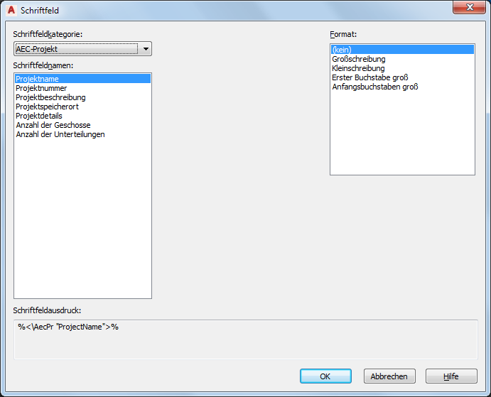

- Wenn Sie ein Vorgabefeld für jedes Objekt oder jeden Stil festlegen möchten, die mit dem Eigenschaftssatz verbunden sind, klicken mit der rechten Maustaste auf die Spalte Vorgabe, und wählen Sie Schriftfeld einfügen.
- Wählen Sie unter Feldkategorie die gewünschte Kategorie aus.
- Wählen Sie unter Feldnamen das Feld, das Sie einfügen möchten.
Bei einigen Feldnamen sind zusätzliche Informationen wie Dateinamen oder Eigenschaftsinformationen erforderlich.
- Wählen Sie das Textformat des Feldtexts.
- Klicken Sie auf OK.
