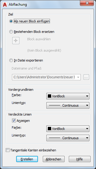

Dialogfeld Abflachung
Erstellt eine 2D-Darstellung aller 3D-Objekte basierend auf der aktuellen Ansicht.
Die Kanten von allen 3D-Volumenkörpern und Flächen werden "line-of-sight" auf eine Ebene projiziert, die parallel zur Ansichtsebene verläuft. Die 2D-Darstellungen dieser Kanten werden als Block auf der XY-Ebene des BKS eingefügt. Dieser Block kann für weitere Änderungen aufgelöst werden. Das Ergebnis kann auch als separate Zeichnungsdatei gespeichert werden.
Liste der Optionen
Die folgenden Optionen sind verfügbar:
Ziel
Steuert, wo die abgeflachte Darstellung erstellt wird.
Als neuen Block einfügen
Gibt an, dass die abgeflachte Darstellung als Block in die aktuelle Zeichnung eingefügt wird.
Bestehenden Block ersetzen
Ersetzt einen vorhandenen Block in der Zeichnung durch den neu erstellten Block.
Block auswählen
Schließt das Dialogfeld vorübergehend, während Sie den Block in der Zeichnung auswählen, den Sie ersetzen möchten. Wenn Sie die Blockauswahl beendet haben, drücken Sie die EINGABETASTE, um das Dialogfeld Abflachung erneut anzuzeigen.
Block ausgewählt / Kein Block ausgewählt
Gibt an, ob ein Block ausgewählt wurde.
In Datei exportieren
Speichert den Block in einer externen Datei.
Vordergrundlinien
Enthält Steuerelemente zum Festlegen der Farbe und des Linientyps von Linien, die in der abgeflachten Ansicht nicht abgedunkelt sind.
Farbe
Legt die Farbe von Linien fest, die in der abgeflachten Ansicht nicht abgedunkelt sind.
Linientyp
Legt den Linientyp von Linien fest, die in der abgeflachten Ansicht nicht abgedunkelt sind.
Verdunkelte Linien
Gibt an, ob abgedunkelte Linien in der Zeichnung in der abgeflachten Ansicht angezeigt werden, und legt Farbe und Linientyp dieser verdunkelten Linien fest.
Anzeigen
Steuert, ob verdeckte Linien in der abgeflachten Ansicht angezeigt werden. Wenn diese Option aktiviert ist, werden in der abgeflachten Ansicht durch andere Objekte verdeckte Linien angezeigt.
Farbe
Legt die Farbe der Linien fest, die in der abgeflachten Ansicht hinter der Geometrie liegen.
Linientyp
Legt den Linientyp der Linien fest, die in der abgeflachten Ansicht hinter der Geometrie liegen.
Tangentiale Linien einbeziehen
Erstellt Silhouettenkanten für gekrümmte Oberflächen.
Erstellen
Erstellt die abgeflachte Ansicht.
