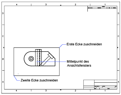

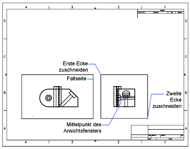

Ortho
Erstellt aus einer vorhandenen Ansicht eine orthogonale Ansicht.
Nachdem Sie die Ansichtsseite für die Projektion der neuen Ansicht ausgewählt haben, können Sie anhand der lotrecht zur Ansichtsfensterseite verlaufenden Gummibandlinie die Mitte der neuen Ansicht feststellen.

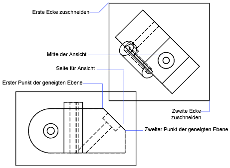

Hilfsansicht
Erstellt von einer vorhandenen Ansicht eine Hilfsansicht. Eine Hilfsansicht wird auf eine Ebene projiziert, die sich lotrecht zu einer der rechtwinkligen Ansichten befindet und in die angrenzende Ansicht geneigt ist.
Die für die Hilfsprojektion verwendete geneigte Ebene wird durch zwei Punkte definiert. Beide Punkte müssen sich im selben Ansichtsfenster befinden.
Durch eine Gummibandlinie, die lotrecht zur geneigten Ebene verläuft, soll Ihnen die Ermittlung der Mitte im neuen Ansichtsfenster erleichtert werden.

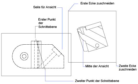

Schnitt
Erstellt von Volumenkörpern eine Entwurfsabschnittsansicht mit Doppelschraffuren. Wenn Sie den Befehl SOLZEICH in einer mit dieser Option erstellten Abschnitt-Ansicht verwenden, wird eine temporäre Kopie der Volumenkörper erstellt. Dabei wird mit dem Befehl KAPPEN der Vorgang an der gewählten Schnittebene ausgeführt. Anschließend erstellt SOLZEICH ein Profil der sichtbaren Hälfte der Volumenkörper und verwirft die ursprüngliche Kopie. Dann werden die Volumenkörper mit SOLZEICH in Abschnitte eingeteilt. Volumenkörper, die die Schnittebene nicht kreuzen, werden als Vollprofil generiert. Gemäß den Standards beim Entwerfen sollten Sie keine verdeckten Linien in Abschnitt-Ansichten zeichnen. Aus diesem Grund friert SOLANS den Layer Ansichtsname-HID.
Ermitteln Sie im ursprünglichen Ansichtsfenster zwei Punkte, um die Schnittebene festzulegen.
Legen Sie die Ansichtsseite fest, indem Sie einen Punkt auf einer Seite der Schnittebene angeben.
Geben Sie die Skalierung der neuen Ansicht an. Die Eingabe eines Skalierfaktors entspricht dem Zoomen des Ansichtsfensters mit einem Faktor, der sich auf den Papierbereich bezieht. Der Vorgabewert ist 1:1; was dem Zoom-Wert zoom 1.0xp entspricht.
An der nächsten Eingabeaufforderung werden Sie aufgefordert, den Mittelpunkt des neuen Ansichtsfensters festzulegen. Wenn Sie den Vorgabewert akzeptieren (durch Drücken der EINGABETASTE), wird eine lotrecht zur Schnittebene verlaufende Gummibandlinie angezeigt und somit die Bestimmung der Mitte erleichtert. Ansonsten können Sie die Ansicht an eine beliebige Stelle platzieren.
