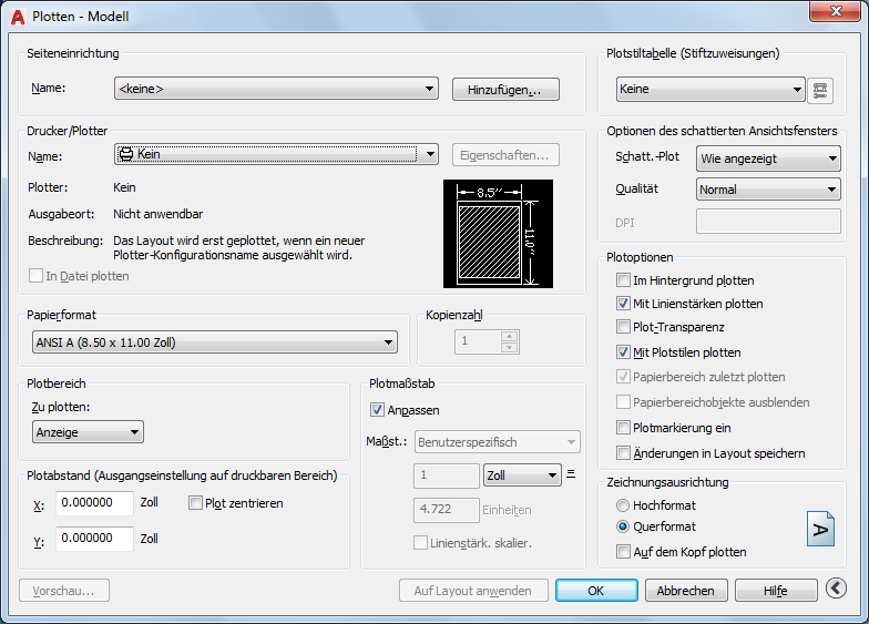

So plotten Sie eine Zeichnung
Klicken Sie auf
Registerkarte Ausgabe
Gruppe Plot
Plotten
Finden
Finden
Wählen Sie einen Plotter aus.
Wählen Sie das Papierformat, den Plotbereich, den Plotmaßstab, die Ausrichtung und weitere Optionen.
Um weitere Optionen anzuzeigen, klicken Sie auf die Schaltfläche Weitere Optionen.
