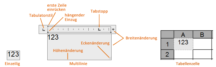

Integrierter Texteditor
Erstellt oder ändert einzeilige und mehrzeilige Textobjekte.
Je nach Art des Textobjekts, mit dem Sie arbeiten, kann der Editor anders aussehen.
Kontextmenü
Klicken Sie mit der rechten Maustaste in den Editor, um das Kontextmenü anzuzeigen.

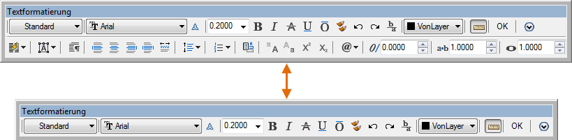

Werkzeugkasten anzeigen
Steuert die Darstellung des Werkzeugkastens Textformatierung. Mit dieser Option wird die Systemvariable MTEXTTOOLBAR festgelegt. (Nicht für einzeiligen Text verfügbar.)
Optionen anzeigen
Erweitert den Werkzeugkasten Textformatierung um weitere Optionen. (Nicht für einzeiligen Text verfügbar.)
Lineal anzeigen
Steuert die Anzeige des Lineals. (Nicht für Tabellenzellen und einzeiligen Text verfügbar.)
Klicken Sie mit der rechten Maustaste auf das Lineal klicken, um ein Kontextmenü anzuzeigen.
  • Mtext-Breite einstellen. Geben Sie die Breite für alle Spalten in Absatztext mit mehreren Spalten ein.
  • Mtext-Höhe einstellen. Geben Sie die Höhe für alle Spalten in Absatztext mit mehreren Spalten ein.
