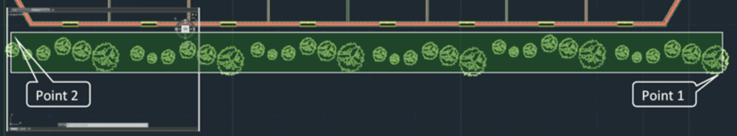

Wenn
SELECTIONOFFSCREEN aktiviert ist, sind Elemente, die sich außerhalb des Bildschirms befinden (Punkt 1 in der Grafik liegt außerhalb des Hauptanzeigebildschirms) nun auswählbar.
