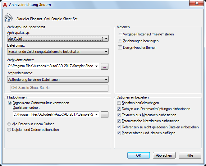

Dialogfeld Archiveinrichtung ändern
Ändert die Pfade, die Vorgabeformate, die Organisation und andere Einstellungen für einen archivierten Plansatz.
Liste der Optionen
Die folgenden Optionen sind verfügbar:
Archivtyp und -speicherort
Gibt den Typ und Speicherort des erzeugten Archivpakets an.
Archivpakettyp
Gibt den Typ des erzeugten Archivpakets an.
  • Ordner. Erstellt ein Archivpaket mit unkomprimierten Dateien in einem neuen oder vorhandenen Ordner.
  • Zip. Erstellt ein Archivpaket mit Dateien in Form einer komprimierten ZIP-Datei. Zum Wiederherstellen der Dateien benötigen Sie ein Dekomprimierungsprogramm wie z. B. die Shareware-Anwendung PKZIP oder WinZip.
Dateiformat
Legt das Dateiformat fest, in das alle Zeichnungen konvertiert werden, die in das Archivpaket aufgenommen werden. Sie können ein Zeichnungsdateiformat aus der Dropdown-Liste auswählen.
Archivdateiordner
Gibt den Speicherort an, an dem das Archivpaket erstellt wird. Um einen neuen Speicherort anzugeben, klicken Sie auf Durchsuchen und wechseln in den gewünschten Ordner.
Wenn in diesem Feld kein Eintrag erfolgt, wird die Archivdatei in dem Ordner erstellt, der die DST-Datei (Plansatzdaten) enthält.
Archivdateiname
Gibt die Methode zur Benennung des Archivpakets an. Zeigt den vorgabemäßigen Dateinamen für das Archivpaket an. Diese Option ist nicht verfügbar, wenn der Archivpakettyp auf Ordner gesetzt ist.
  • Aufforderung für einen Dateinamen. Öffnet ein Standarddialogfeld zur Dateiauswahl, in dem Sie den Namen für das Archivpaket eingeben können.
  • Überschreiben, falls erforderlich. Verwendet einen logischen Vorgabedateinamen. Falls der Dateiname bereits vorhanden ist, wird die bestehende Datei automatisch überschrieben.
  • Dateinamen aufsteigend nummerieren, falls erforderlich. Verwendet einen logischen Vorgabedateinamen. Falls der Dateiname bereits vorhanden ist, wird eine Zahl an das Ende des Dateinamens angehängt. Diese Zahl wird jedes Mal erhöht, wenn ein neues Archivpaket gespeichert wird.
Pfadoptionen
Bietet Optionen für das Archiv
Organisierte Ordnerstruktur verwenden
Dupliziert die Ordnerstruktur der zu übertragenden Dateien. Der Stammordner ist der Ordner in der obersten Ebene einer hierarchischen Ordnerstruktur.
Dabei gilt Folgendes:
  • Relative Pfade bleiben unverändert. Relative Pfade außerhalb des Quellstammordners behalten bis zu einer Ebene des darüber liegenden Ordnerpfades bei und werden im Stammordner gespeichert.
  • Absolute Pfade innerhalb der Stammordnerstruktur werden in relative Pfade umgewandelt. Absolute Pfades behalten bis zu einer Ebene des darüber liegenden Ordnerpfades bei und werden im Stammordner abgelegt.
  • Absolute Pfade außerhalb der Stammordnerstruktur werden in Kein Pfad umgewandelt und in den Stammordner bzw. in einen Ordner innerhalb der Stammordnerstruktur verschoben.
  • Bei Bedarf wird ein Fonts-Ordner erstellt.
  • Bei Bedarf wird ein PlotCFG-Ordner erstellt.
  • Bei Bedarf wird ein SheetSets-Ordner erstellt, in dem alle Support-Dateien für Plansätze abgelegt werden. Die Plansatzdatendatei (DST) wird jedoch im Stammordner gespeichert.
Diese Option ist nicht verfügbar, wenn das Archivpaket im Internet gespeichert wird.
Quellstammordner
Legt den Quellstammordner für die relativen Pfade von zeichnungsabhängigen Dateien fest, beispielsweise XRefs. Mit dieser Option wird der Quellstammordner für die Option Organisierte Ordnerstruktur verwenden festgelegt.
Der Quellstammordner enthält bei der Archivierung eines Plansatzes auch die DST-Datei (Plansatzdaten).
Alle Dateien in einem Ordner
Alle Dateien werden bei der Erstellung des Archivpakets in einem einzelnen, bestimmten Zielordner installiert.
Dateien und Ordner beibehalten
Behält die Ordnerstruktur aller Dateien im Archivpaket bei. Diese Option ist nicht verfügbar, wenn das Archivpaket im Internet gespeichert wird.
Aktionen
Gibt die Aktionen für das Archivpaket an.
Vorgabe-Plotter auf "Keine" stellen
Ändert die Drucker-/Plottereinstellung im Archivpaket auf 'Keine'.
Zeichnungen bereinigen
Führt eine Bereinigung für alle angegebenen Zeichnungen durch, um nach Möglichkeit die Dateigröße zu reduzieren.
Anmerkung: Die Bereinigung läuft im Hintergrund ab, und Sie werden nicht benachrichtigt, nachdem die bereinigten Elemente entfernt wurden.
Design-Feed entfernen
Entfernt die Zuordnung zu allen Design-Feed-Daten für die angegebenen Zeichnungen.
Optionen einbeziehen
Gibt die für das Archivpaket verfügbaren Optionen an.
Schriften berücksichtigen
Nimmt alle verknüpften Schriftdateien (TXT und SHX) mit in das Archivpaket auf.
Dateien aus Datenverknüpfungen einbeziehen
Fügt externe Dateien, auf die durch eine Datenverknüpfung verwiesen wird, zum Übertragungspaket hinzu.
Texturen aus Materialien einbeziehen
Bezieht Texturen mit Materialien ein, die Objekten oder Oberflächen zugewiesen sind.
Fotometrische Netzdateien einbeziehen
Bezieht fotometrische Netzdateien, die mit Netzlichtern in der Zeichnung verknüpft sind, ein.
Entfernte Dateireferenzen einbeziehen
Bezieht Referenzen zu ungeladenen externen Dateien ein Die entfernten Dateireferenzen sind in Dateistruktur sowie Dateitabelle unter ihrer entsprechenden Kategorie aufgelistet.
Plansatzdaten und -dateien einfügen
Schließt die Plansatzdatendatei (DST), Dateien für Bezeichnungsblöcke, Dateien für Beschriftungsblöcke und die zugehörigen Zeichnungsvorlagendateien (DWT) in das Archivpaket ein.
