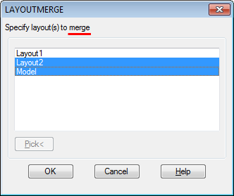

Geben Sie die zusammenzuführenden Quell-Layouts an:

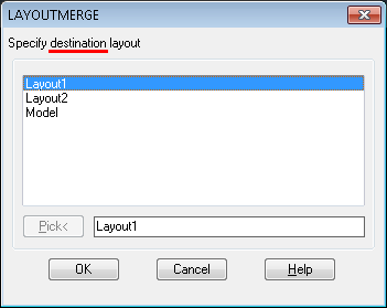

Geben Sie das Ziellayout an, in dem die Layouts zusammengeführt werden sollen, oder geben Sie einen Namen für ein neues Layout ein:
