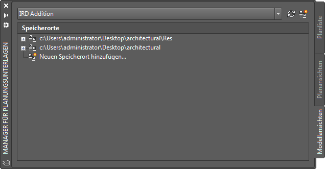

Dialogfeld Ressourcenzeichnungs-Speicherort
Zeigt eine Liste mit Ordnern an, die für den aktuellen Plansatz verfügbar sind.
Sie können Ordner hinzufügen und entfernen, um zu steuern, welche Zeichnungsdateien für den aktuellen Plansatz verfügbar sind.
Liste der Optionen
Die folgenden Optionen sind verfügbar:
Hinzufügen
Zeigt das Standarddialogfeld zur Dateiauswahl Nach Ordner suchen an, in dem Sie der Liste einen Order-Speicherort hinzufügen können.
Löschen
Entfernt den ausgewählten Ordner aus der Liste.
