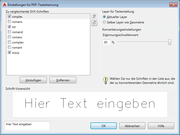

Einstellungen für PDF-Texterkennung (Dialogfeld)
Gilt für Update 2017.1 und höher
Legt die Optionen für die Konvertierung der aus PDF-Dateien importierten SHX-Geometrie in einzelne mehrzeilige Textobjekte fest.
Finden
Liste der Optionen
Die folgenden Optionen sind verfügbar.
SHX-Schriftarten zum Vergleich
Zeigt eine Liste von SHX-Schriftarten an, aus denen Sie diejenigen auswählen können, die der ausgewählten SHX-Geometrie am ehesten entsprechen. Die Reihenfolge der ausgewählten SHX-Schriftarten spielt eine Rolle. Am Listenanfang beginnend werden die ausgewählten Schriftarten mit der ausgewählten SHX-Geometrie auf eine Übereinstimmung verglichen, bis der angegebene Erkennungsgrenzwert erreicht oder überschritten wird. Verwenden Sie die Pfeilsteuerelemente, um eine ausgewählte Schriftart in der Liste nach oben oder nach unten zu verschieben. Deaktivierte Schriftarten werden ignoriert. Große Schriftarten für asiatische Sprachen werden nicht unterstützt.
Pfeilsteuerelemente
Verschieben die aktuell ausgewählte SHX-Schriftart in der Liste der Schriftarten nach oben oder unten und verändern damit ihre relative Priorität, mit der sie berücksichtigt wird.
Hinzufügen
Fügt eine SHX-Schriftart zur Vergleichsliste hinzu.
Entfernen
Entfernt eine SHX-Schriftart aus der Vergleichsliste.
Schrift-Voransicht
Zeigt die Zeichen an, die in das Feld in der linken unteren Ecke eingegeben wurden. Mehrere SHX-Schriftarten sind ähnlich. Dieses bietet eine Möglichkeit, bestimmte besondere Zeichen in SHX-Schriftarten auf einfache Weise zu vergleichen.
Text erstellen auf
Gibt den Layer der mehrzeiligen Textobjekte an, die nach der Konvertierung erzeugt werden: entweder den aktuellen Layer oder den ursprünglichen Layer der Geometrie.
Erkennungsgrenzwert
Gibt den Prozentsatz an, zu der eine Geometrie einer Schriftart entsprechen muss, bevor die Geometrie durch Text ersetzt wird. Der Prozentsatz gilt für jeden einzelnen Cluster der Geometrie, der während der Konvertierung analysiert wird. Bei einem niedrigen Wert wird Text erstellt, auch wenn einige Zeichen nicht erkannt werden. Mit einem hohen Wert wird sichergestellt, dass möglichst die ausgewählte Schriftart mit der größten Übereinstimmung verwendet wird.
