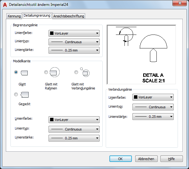

Registerkarte Detailumgrenzung (Detailansichtsstil-Manager)
Legt die Eigenschaften für die Detailumgrenzungslinie, die Modellkante und die Verbindungslinie der Detailansichten fest.
Liste der Optionen
Die folgenden Optionen sind verfügbar:
Umgrenzungslinie
Linienfarbe
Legt die Farbe für die Detailumgrenzungslinie fest. Wenn Sie auf Farbe wählen (am Ende der Farbliste) klicken, wird das Dialogfeld Farbe wählen angezeigt. Sie können auch einen Farbnamen oder eine Farbnummer eingeben.
Linientyp
Legt den Linientyp der Detailumgrenzungslinie fest. Wenn Sie auf Andere klicken, wird das Dialogfeld Linientyp wählen angezeigt.
Linienstärke
Legt die Linienstärke der Detailumgrenzung fest
Modellkante
Glatt
Legt fest, dass die Schnittlinien der Modelle in Detailansichten glatt sind
Glatt mit Rahmen
Zeigt einen Rahmen um die Detailansicht an und legt fest, dass die Schnittlinien der Modelle in Detailansichten glatt sind
Glatt mit Verbindungslinie
Zeigt eine Verbindungslinie zwischen der Detailumgrenzung und der Detailansichtsumgrenzung an. Darüber hinaus wird ein Rahmen um die Detailansicht angezeigt und festgelegt, dass die Schnittlinien der Modelle in Detailansichten glatt sind.
Gezackt
Legt fest, dass die Schnittlinien der Modelle in Detailansichten gezackt sind
Linienfarbe
Legt die Farbe des Detailansichtrahmens fest. Wenn Sie auf Farbe wählen (am Ende der Farbliste) klicken, wird das Dialogfeld Farbe wählen angezeigt. Sie können auch einen Farbnamen oder eine Farbnummer eingeben.
Linientyp
Legt den Linientyp des Detailansichtsrahmens fest. Wenn Sie auf Andere klicken, wird das Dialogfeld Linientyp wählen angezeigt.
Linienstärke
Legt die Linienstärke des Detailansichtsrahmens fest
Verbindungslinie
Linienfarbe
Legt die Farbe der Verbindungslinie fest. Wenn Sie auf Farbe wählen (am Ende der Farbliste) klicken, wird das Dialogfeld Farbe wählen angezeigt. Sie können auch einen Farbnamen oder eine Farbnummer eingeben.
Linientyp
Legt den Linientyp der Verbindungslinie fest. Wenn Sie auf Andere klicken, wird das Dialogfeld Linientyp wählen angezeigt.
Linienstärke
Legt die Linienstärke der Verbindungslinie fest.
