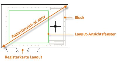

Nachdem der Papierbereich eingeführt worden war, konnten Sie auf die Registerkarte Layout klicken, um einen speziell für Layout und Skalierung konzipierten Bereich zu öffnen. In der folgenden Abbildung ist der Papierbereich aktiv. Derzeit befinden sich nur zwei Objekte im Papierbereich: ein Zeichnungsrahmenblock und ein einzelnes Layout-Ansichtsfenster mit einer Ansicht des Modellbereichs.

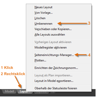

Als Erstes sollten Sie beim Zugriff auf die Registerkarte Layout (1) mit der rechten Maustaste auf die Registerkarte (2) klicken und ihr einen aussagekräftigeren Namen (3) als "Layout 1" geben. Für ein Layout im D-Format bieten sich Arch D oder ANSI D an.
Als Nächstes öffnen Sie den Seiteneinrichtungs-Manager (4), um das auf der Registerkarte Layout angezeigte Papierformat zu ändern.
Anmerkung: Vielleicht fragen Sie sich, warum die Liste für eine Papiergröße jeweils zwei Einträge enthält. Dies liegt daran, dass einige Drucker und Plotter die Einstellung für die Zeichnungsausrichtung nicht erkennen.

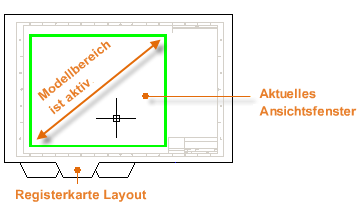

Ein Layout-Ansichtsfenster ist ein Objekt, das im Papierbereich erstellt wird, um eine skalierte Ansicht des Modellbereichs anzuzeigen. Es ist mit einem TV-Monitor vergleichbar, mit dem ein Teil des Modellbereichs überwacht wird. In der Abbildung ist der Modellbereich aktiv und kann vom aktuellen Layout-Ansichtsfenster aus geöffnet werden.
Wenn in einem Layout der Modellbereich aktiv ist, können Sie die Funktionen Zoom und Pan und alle anderen auf der Registerkarte Modell verfügbaren Funktionen verwenden.
Wichtig: Sie können zwischen dem Papierbereich und dem Modellbereich wechseln, indem Sie in das Layout-Ansichtsfenster oder auf eine Stelle außerhalb des Layout-Ansichtsfensters klicken.

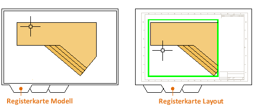

Angenommen beispielsweise, Sie haben den Entwurf einer Terrasse im Modellbereich erstellt und möchten den Entwurf nun bearbeiten und von einer Layout-Registerkarte aus drucken.
Die Ansicht im Layout-Ansichtsfenster wurde noch nicht auf den richtigen Maßstab eingestellt.

- Da vorgabemäßig der Papierbereich aktiv ist, doppelklicken Sie in das Layout-Ansichtsfenster, um den Modellbereich zu aktivieren. Beachten Sie, dass die Kante des Layout-Ansichtsfensters breiter wird, wenn Sie in den Modellbereich wechseln.

- Doppelklicken Sie auf eine Stelle außerhalb des Layout-Ansichtsfensters, um den Papierbereich wieder zu aktivieren.

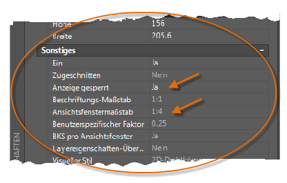

- Öffnen Sie die Palette Eigenschaften, und wählen Sie die Kante des Layout-Ansichtsfensters aus.
- Wählen Sie in der Palette Eigenschaften in der Dropdown-Liste den Standardmaßstab 1/4" = 1'-0" aus. Damit wird die Ansicht des Modellbereichs genau auf die Zeichnung im D-Format skaliert. Sie ändern auch die Eigenschaft Anzeige gesperrt von Nein in Ja. Dadurch werden versehentliche Anzeigeänderungen an der Ansicht verhindert.
Anmerkung: Vorgabemäßig werden de Striche und Leerräume in einem fortlaufenden Linientyp in der gleichen Länge dargestellt, unabhängig von der Skalierung des Layout-Ansichtsfensters.
