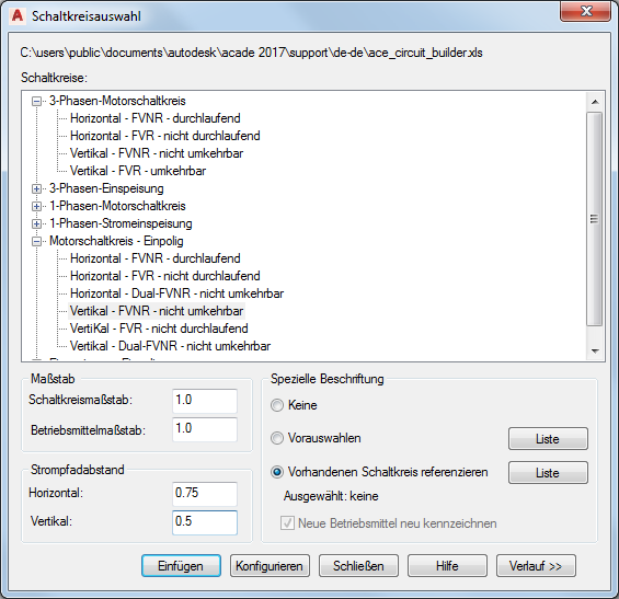

In dieser Übung fügen Sie einen 3-Phasen-Motorsteuerungs-Schaltkreis ein, der auf den zuvor eingefügten einpoligen Motorsteuerungs-Schaltkreis verweist.
. Finden
. Finden
Das Dialogfeld Vorhandene Schaltkreise wird angezeigt.
Hierdurch wird der Schaltkreis-Designer angewiesen, bei Betriebsmitteln mit übereinstimmenden Codewerten des Bezeichnungsblocks die Kennzeichnungen des einpoligen Schaltkreises zu verwenden.

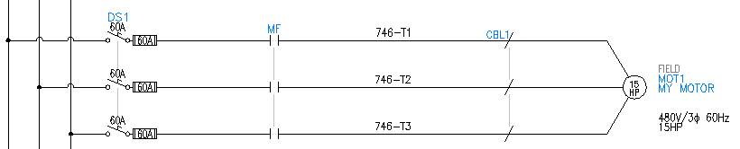

Der Schaltkreis wird eingefügt und die Betriebsmittelwerte des einpoligen Schaltkreises werden übernommen. Das Motorsymbol erhält denselben Katalog- und PS-Wert. Der Haupttrennschalter erhält dieselben Nennwerte für den Schalter und die Sicherungen. Das Motorsymbol erhält die im einpoligen Schaltkreis nach dem Einfügen geänderten Werte.
