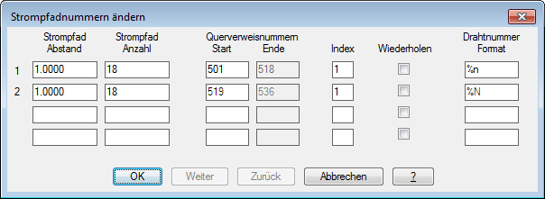

Bearbeiten Sie die erste Strompfad-Querverweisnummer, um den Stromlaufplan neu zu ordnen.
Zeichnungen in AutoCAD Electrical können auf einfache Weise und mit einem Minimum an manuellem Aufwand neu nummeriert und neu markiert werden. Sie können Strompfadnummern, Betriebsmittel-Kennzeichnungen und Drahtnummern neu anordnen. Dies ist hilfreich, wenn eine Zeichnung aus einem Vorgängerprojekt kopiert wurde und die Strompfadnummern und das Kennzeichnungsformat der Zeichnung nicht die Anforderungen des aktuellen Projekts erfüllen.
Neuanordnen von Stromlaufplan-Strompfadnummern
. Finden
Im Dialogfeld Strompfadnummern ändern wird eine Liste der in der Zeichnung vorhandenen Stromlaufpläne angezeigt.
Die Querverweisnummern werden für jeden Stromlaufplan aktualisiert.
