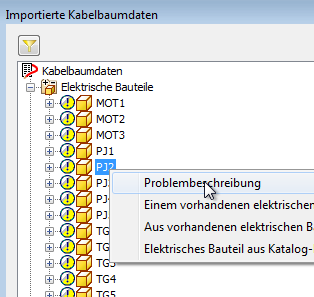

Die Browser-Knoten im Dialogfeld Importierte Kabelbaumdaten enthalten die aus AutoCAD Electrical importierten elektrischen Betriebsmittel und Drähte.
Nur Elemente mit Problemen werden im Dialogfeld angezeigt. Die Elemente sind mit dem Problemsymbol gekennzeichnet.

Führen Sie einen Bildlauf zum Anfang der Elementliste durch, klicken Sie mit der rechten Maustaste auf PJ2, und wählen Sie Problembeschreibung.
Die Problembeschreibung beschreibt das Problem und nennt mögliche Lösungen. Prüfen Sie die Informationen, und schließen Sie dann die Problembeschreibung.
Als Nächstes verwenden Sie Funktionen im selben Kontextmenü, um die fehlenden Ref-Bestimmungen zuzuweisen.
