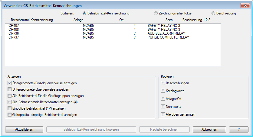

Zeigt eine Liste aller Betriebsmittel-Kennzeichnungen an, die auf Stromlaufplan-Betriebsmitteln des Projekts gefunden wurden.
Befehlseingabe:
AECOMPONENT
Wählen Sie den einzufügenden Betriebsmitteltyp aus und legen Sie den Einfügungspunkt in der Zeichnung fest. Klicken Sie im Dialogfeld Betriebsmittel einfügen/bearbeiten auf Verwendete Betriebsmittel-Kennzeichnungen: Stromlaufplan.
Befehlseingabe:
AEEDITCOMPONENT
Wählen Sie das zu bearbeitende Betriebsmittel aus. Klicken Sie im Dialogfeld Betriebsmittel einfügen/bearbeiten auf Verwendete Betriebsmittel-Kennzeichnungen: Stromlaufplan.
Sortiert die Liste nach Betriebsmittel-Kennzeichnung, Zeichnungsreihenfolge oder Beschreibung.
Übergeordnete/Einzelquerverweise anzeigen |
Zeigt alle übergeordneten Betriebsmittel der zugehörigen Normzeichen im Projekt an. (Standardeinstellung) |
Untergeordnete Querverweise anzeigen |
Zeigt die untergeordneten Betriebsmittel zusammen mit dem übergeordneten Betriebsmittel für die zugehörigen Normzeichen im Projekt an. |
Alle Betriebsmittel für alle Gerätegruppen anzeigen |
Zeigt alle Geräte aller Gerätegruppen im Projekt an. |
Alle Schaltschrank-Betriebsmittel anzeigen |
Zeigt alle Schaltschrank-Betriebsmittel an. |
Alle einzeiligen Betriebsmittel anzeigen |
Zeigt alle einpoligen Betriebsmittel der zugehörigen Normzeichen im Projekt an. |
Zugeordnete einpolige Betriebsmittel anzeigen |
Beschreibungen |
Wendet die Beschreibungswerte aus dem ausgewählten Betriebsmittel auf das bearbeitete Betriebsmittel an. |
Katalogwerte |
Wendet die Katalogwerte aus dem ausgewählten Betriebsmittel auf das bearbeitete Betriebsmittel an. Enthält den Hersteller, den Katalog, den Baugruppencode und alle Mehrfachkatalogwerte. |
Anlage/Ort |
Wendet die Anlagen- und Ortswerte aus dem ausgewählten Betriebsmittel auf das bearbeitete Betriebsmittel an. |
Nennwerte |
Wendet die Werte für NENNWERT1 bis 12 aus dem ausgewählten Betriebsmittel auf das bearbeitete Betriebsmittel an. |
Alle oben genannten |
Wendet die Werte aus dem ausgewählten Betriebsmittel nur in den aufgeführten Kategorien auf das bearbeitete Betriebsmittel an. |
Aktualisiert die Liste mit den neuesten Daten im Projekt.
Wendet die ausgewählte Betriebsmittel-Kennzeichnung auf das bearbeitete Betriebsmittel an.
Erstellt die nächste verfügbare Betriebsmittel-Kennzeichnung (Sequenz- oder Strompfadnummer) für den im Dialogfeld ausgewählten Gerätetyp.
