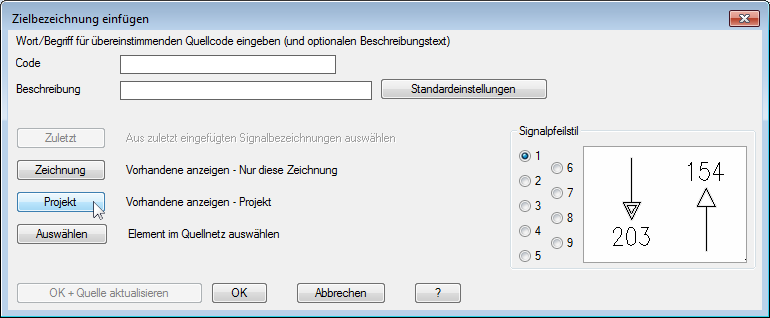

Ordnen Sie ein Zielsignal einem Drahtsegment eines Drahtnetzes zu, und verknüpfen Sie es mit dem Quellsignalpfeil.
Sobald einem Draht in der Zeichnung ein Quellsignalpfeil zugeordnet wurde, können Sie einem Drahtsegment des Drahtnetzes ein Zielsignal zuordnen. Hierdurch wird die Drahtnummer, die einem anderen Quelldrahtnetz zugeordnet ist, automatisch in das aktuelle Netz übertragen.
Zuordnen eines Zielsignals
. Finden

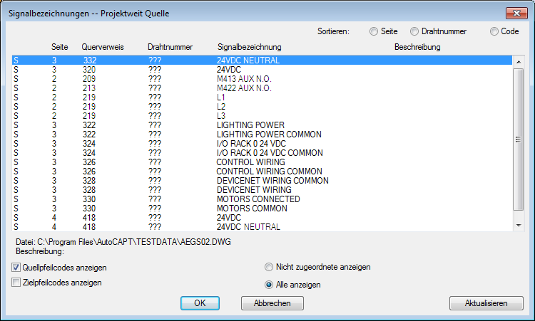

Drahtende für Ziel wählen:
Wählen Sie das obere Ende des stromführenden Drahts im Stromlaufplan auf der linken Seite der Zeichnung am Strompfad 402 (2).
Bezeichnung: 24 VDC
Signalpfeilstil: 1
Klicken Sie auf OK + Quelle aktualisieren.
Die Querverweise für das Signal werden über dem stromführenden Draht in die Zeichnung eingefügt.
Ordnen Sie den Neutralleitern Quell- und Zielsignale zu.
Kehren Sie wie folgt zur Datei AEGS03.dwg zurück:
Klicken Sie auf
. Finden
. Finden
Drahtende für Quelle wählen:
Wählen Sie das Ende des Neutralleiters bei Strompfad 332 (3).
Bezeichnung: 24 VDC NEUTRAL
Klicken Sie auf OK.
Öffnen Sie wie folgt die Datei AEGS04.dwg:
Klicken Sie auf
. Finden
. Finden
Wählen Sie den oberen Draht des Neutralleiters bei Strompfad 402 (4).
Signalpfeilstil: 1
Die Querverweise für das Signal werden über dem Neutralleiter in die Zeichnung eingefügt.
. Finden
Temporäre Grafiken veranschaulichen den Fluss der Signale in den Zeichnungen.
