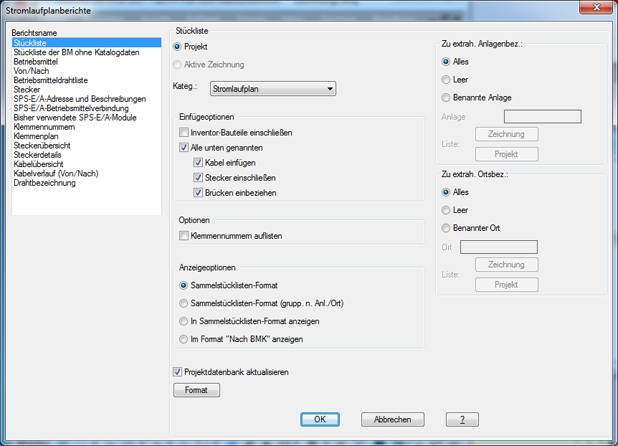

Stromlaufplanberichte (Dialogfeld)
Erstellt einen Bericht zum Extrahieren von Informationen von Stromlaufplan-Betriebsmitteln und -verdrahtungen.

Berichtsname
Gibt an, welcher Bericht ausgeführt werden soll.
Bereich Bericht
Geben Sie an, ob das Projekt, die aktive Zeichnung oder ausgewählte Objekte verarbeitet werden sollen. Wenn Projekt ausgewählt ist, bieten einige Berichte eine Option zur Auswahl der zu verarbeitenden Zeichnungen.
Kategorie
Vorgabemäßig extrahiert der Bericht Stromlaufplan-Betriebsmittel. Wählen Sie eine andere Kategorie, um den Bericht für einpolige, einpolige Busverzweigungs-, Hydraulik-, Pneumatik-, P&ID-, oder benutzerdefinierte Betriebsmittel auszuführen. Diese Betriebsmittel sind jeweils durch einen eindeutigen WDTYP-Attributwert gekennzeichnet.

Nur Stücklistenbericht
Einfügeoptionen
Inventor-Bauteile einschließen
Wenn Ihr Projekt mit einer Inventor-Baugruppe verknüpft ist, ist dieses Kontrollkästchen aktiviert. Gibt an, dass die elektrischen Bauteile aus der verknüpften Inventor-Baugruppe in den Bericht aufgenommen werden sollen. Verknüpfte Komponenten, die sowohl in einer AutoCAD Electrical-Zeichnung als auch in der Inventor-Baugruppe dargestellt sind, werden im Bericht nicht dupliziert.
Alle unten genannten
Gibt an, dass Kabel-, Stecker- und Brückendaten in den Bericht aufgenommen werden sollen. Verwenden Sie die jeweiligen Kontrollkästchen zum Einschließen oder Ausschließen.
Optionen
Klemmennummern auflisten
Listet jede einzelne Klemme im Format Leisten-ID:Klemmennummer auf. Andernfalls werden Klemmen der gleichen Klemmenleiste zu einem einzigen Eintrag mit einer Menge kombiniert.
Anzeigeoptionen
Sammelstücklisten-Format
Kombiniert und sammelt Betriebsmittel mit den gleichen Kataloginformationen. Unterbaugruppenelemente und mehrere Katalogwerte werden als Zeilenelemente direkt nach dem Hauptkatalogelement gemeldet.
Sammelstücklisten-Format (gruppiert nach Anlage/Ort)
Kombiniert und sammelt Betriebsmittel mit den gleichen Katalog-, Anlagen- und Ortswerten in einer Tabelle. Unterbaugruppenelemente und mehrere Katalogwerte werden als Zeilenelemente direkt nach dem Hauptkatalogelement gemeldet.
In Sammelstücklisten-Format anzeigen
Jeder Katalogwert wird gemeldet und tabellarisch als einzelnes Zeilenelement dargestellt. Unterbaugruppenelemente und mehrere Katalogwerte werden als separate Zeilenelemente gemeldet.
Im Format "Nach BMK" anzeigen
Alle Instanzen einer bestimmten Betriebsmittel- oder Klemmenkennzeichnung werden als ein Zeilenelement gemeldet.
