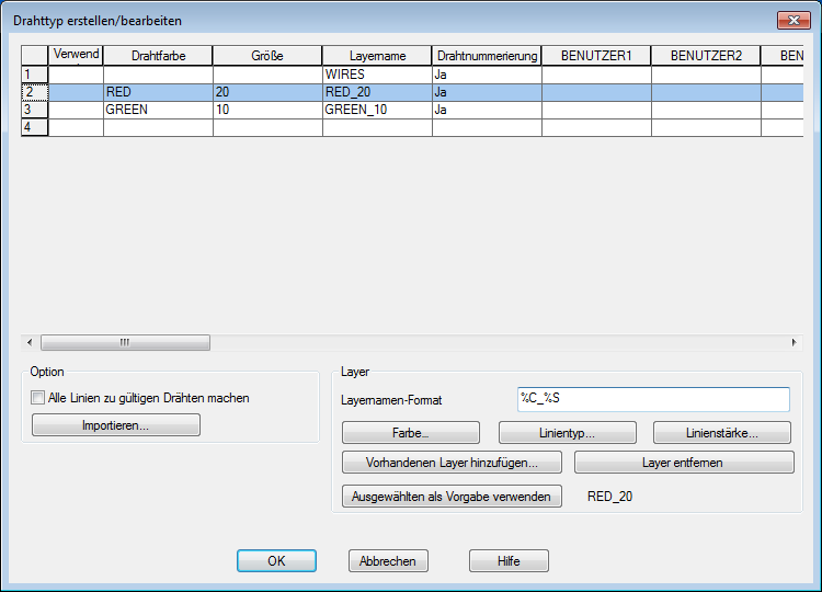

Verwenden Sie das Werkzeug Draht einfügen, um Linien für Rohre in einer hydraulischen Zeichnung einzufügen.
In AutoCAD Electrical werden verschiedene Arten von Drähten für die Darstellung der Leitungen für Wasser- oder Ölfluss von einem Instrument zu einem anderen verwendet. Richten Sie als Erstes den Drahttyp für die Leitungsverläufe ein.
Draht als Leitungen einfügen
. Finden
Drahtfarbe: ROT
Größe: 20
Der Layername wird automatisch erzeugt. Der Drahtlayer, den Sie erstellen, erhält den Namen RED_20.
Drahtfarbe: GRÜN
Größe: 10
Farbe: GRÜN
Linientyp: Verdeckt2
