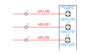

Fügt Drahtnummern basierend auf verbundenen SPS-E/A-Adresswerten ein.
