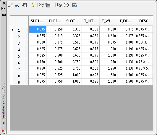

Eine der wichtigsten Verwendungsmöglichkeiten der Familientabelle ist die Definition der gültigen Größen für das Teil/Element, das Sie gerade bearbeiten. Wenn gültige Größen definiert wurden, sind Sie beim Einfügen eines Teils/Elements in eine Zeichnung an diese definierten Größen gebunden. Normalerweise wählen Sie die Größe aus einer Liste von gültigen Größen zum Einfügezeitpunkt aus. Wenn die Ziehfunktion aktiviert ist, wird die Größe beim Ziehen automatisch auf eine gültige Größe eingestellt.
Um die Größe zu definieren, müssen Sie die Bemaßungsabhängigkeiten in der Familientabelle jeweils als Spalte hinzufügen. Anschließend fügen Sie jeder Zeile Werte hinzu, wie in der Familientabelle in der Abbildung gezeigt.
Manchmal wird der Wert einer Bemaßung von einer anderen abgeleitet. Nehmen Sie als Beispiel den T-Nutenstein, der als benutzerdefiniertes Beispiel-Bauteil zur Verfügung steht.
