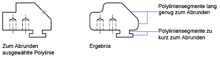

Sie können die alle Scheitelpunkte einer Polylinie gleichzeitig runden.
Anmerkung:
Gerundet werden nur die Segmente, die für die Rundung lang genug sind.

Geben Sie P für Polylinie ein.
Prüfen Sie in der Multifunktionsleiste in der Gruppe Rundungsoptionen die Rundungsgröße. So ändern Sie den Rundungsradius
Klicken Sie auf
<aktuelle Registerkarte>
Dropdown-Liste Rundungsgröße
Finden
Wählen Sie die gewünschte Rundungsgröße in der Dropdown-Liste aus.
Klicken Sie auf eine leere Stelle im Zeichnungsbereich.
Wählen Sie die Polylinie aus.
