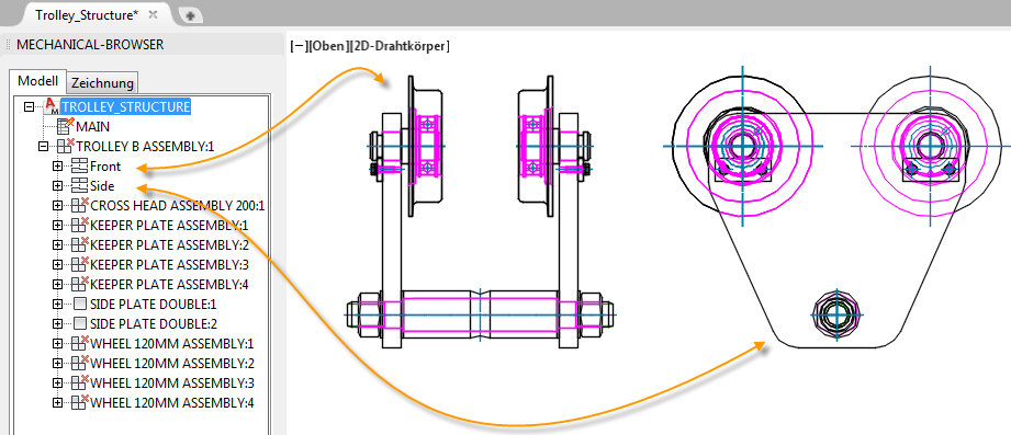

Beispiel für Komponentenansichten
Jede Komponente besitzt mindestens eine Komponentenansicht. In diesem Beispiel besitzt die Baugruppenkomponente TROLLEY B ASSEMBLY zwei Komponentenansichten.

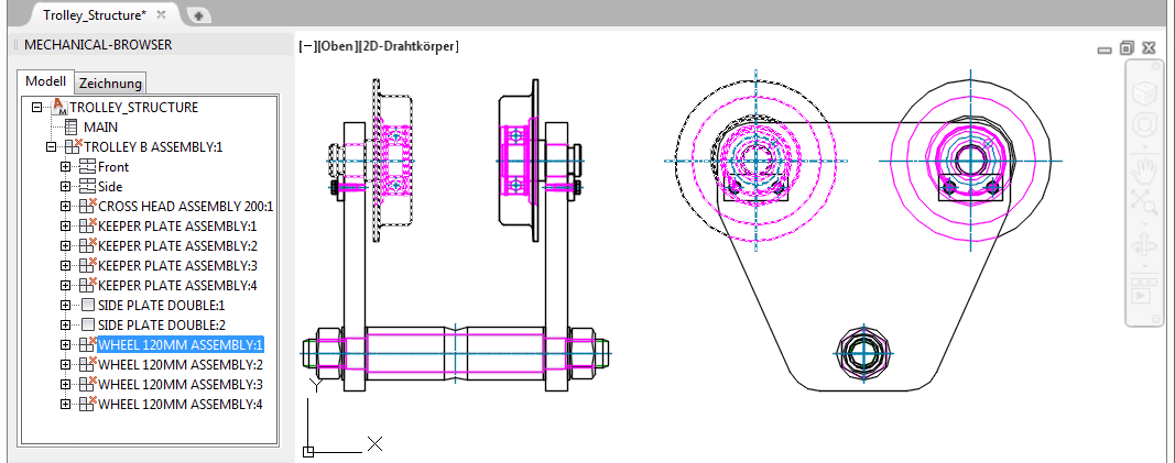

Beispiel dafür, wie ein Komponentenknoten zum Hervorheben einer Komponentengeometrie ausgewählt wird
Bei Auswahl des Komponentenknotens wird die Komponentengeometrie hervorgehoben.
Beispiel dafür, wie eine Komponentenansicht zum Hervorheben einer Ansichtsgeometrie ausgewählt wird
Wenn Sie eine Komponentenansicht auswählen, wird die Ansichtsgeometrie hervorgehoben.

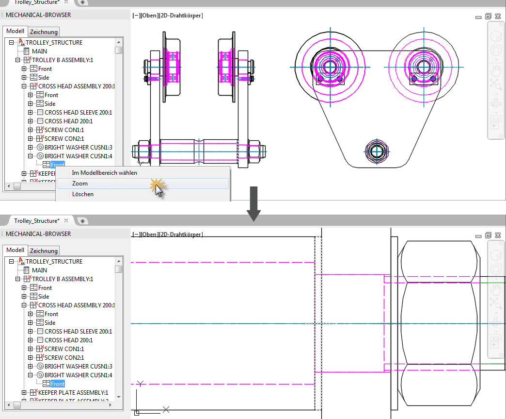

Beispiel dafür, wie der Browser zum Zoomen auf bestimmte Komponenten oder Ordner verwendet wird
Wenn Sie im Mechanical-Browser mit der rechten Maustaste auf eine Komponente, eine Komponentenansicht oder einen Ordner klicken und Zoom auf wählen, zeigt der Zeichenbereich das entsprechende Objekt so groß wie möglich an.
