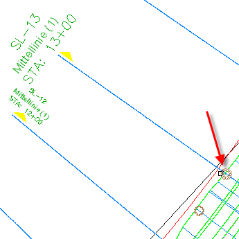

Prüfen Sie an den Querprofillinien SL-07, SL-08, SL-12 und SL-13 die Nähe der Strommastenblöcke. Sie haben eine Entfernung von 50 Fuß als Projektionsentfernung festgelegt, was bedeutet, dass angegebene Objekte, die sich innerhalb von 50 Fuß von einer Querprofillinie befinden, projiziert werden.
Beachten Sie im oberen Ansichtsfenster, dass ein Strommastenblock im Querprofilplan 13+00.00 nicht angezeigt wird. In diesem Querprofilplan werden keine Strommastenblöcke angezeigt, da keiner innerhalb von 50 Fuß vor oder nach der Querprofillinie vorhanden ist.
