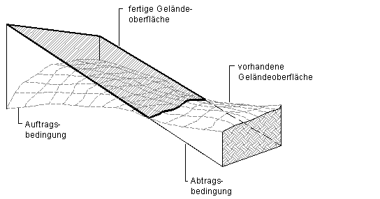

Eine Mengenoberfläche ähnelt anderen DGM-Objekten, d. h. Sie können Abtrags- und Auftragshöhenlinien sowie Abtrags- und Auftragspunkte anzeigen, Beschriftungen hinzufügen sowie die Mengenoberfläche zu einem Projekt hinzufügen. Die Mengen von Abtrag und Auftrag sowie die Nettomenge sind Eigenschaften, die angezeigt werden können, indem Sie die Option DGM-Eigenschaften auswählen.
Bei der Mengen nach Prismenmethode werden die Punkte von zwei DGMs verwendet sowie eine beliebige Position, an denen sich die Dreieckskanten zwischen den beiden DGMs schneiden. Die Mengen von Abtrag und Auftrag sowie die Nettomenge werden basierend auf den Höhenunterschieden zwischen den beiden DGMs berechnet.
Abtrags- und Auftragsbedingungen
