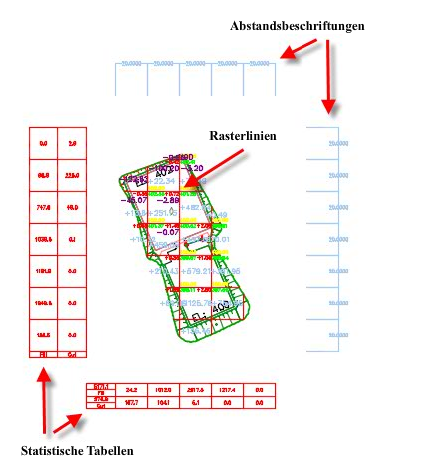

  7. Geben Sie die folgenden Parameter für Komponentensichtbarkeit an:
    • Statistische Tabelle: Zeigt die Gesamtwerte für Abtrag und Auftrag und die Gesamtwerte der Rasterzeilen und -spalten an.
    • Abstandsbeschriftung: Zeigt die Rasterintervallwerte an.
    • Rasterlinie: Zeigt die Rasterlinien an.

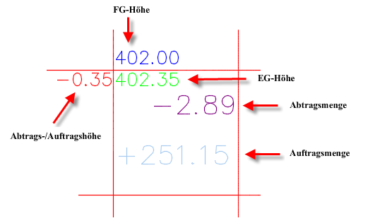

  10. Geben Sie im Dialogfeld Anzeigeeinstellungen mithilfe der Optionen am oberen Rand die Einstellungen für Layer, Text und Position an. Die folgende Abbildung zeigt, wie verschiedene Beschriftungen in der Zeichnung angezeigt werden:

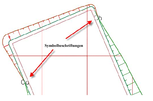

    • Wasserabfluss: Gibt an, dass bei einer unregelmäßigen Form einer Rasterzelle eine Symbolbeschriftung, die ursprünglichen Höhenbeschriftungen oder keine Höhenbeschriftungen verwendet werden.
      Wenn Sie Symbolbeschriftung auswählen, werden Symbole an den Positionen eingefügt, an denen Zellen unregelmäßig sind, und Informationen zu diesen Punkten werden in eine Tabelle der Zeichnung eingefügt.
