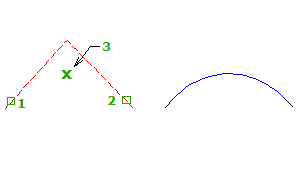

Wählen Sie nach Auswahl der beiden Linien (1-2) den Zwangspunkt (3) aus. Die Linienobjekte werden auf den Kurvenpunkt (PC) und den Tangentenpunkt (PT) gestutzt.
  1. Klicken Sie auf Registerkarte StartGruppe ZeichnenDropdown-Liste BogenBogen durch Punkt erstellen Finden.
  2. Wählen Sie die erste Tangente aus.
  3. Wählen Sie die zweite Tangente aus.
  4. Wählen Sie den Zwangspunkt aus.
