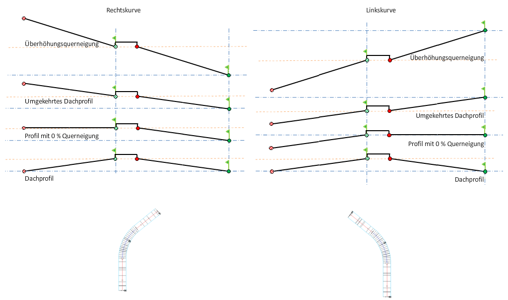

In der folgenden Abbildung wird die Drehpunktmethode Rechte Seite für eine baulich getrennte Straße mit Pultprofil gezeigt.
Die Option Mittelstreifenkontur beibehalten bewirkt, dass beim Anwenden einer Querneigung der Mittelstreifen angehoben wird, um die Querneigung zu berücksichtigen. Mit dieser Option werden die Mittelstreifenkontur beibehalten und die Drehpunkte erhöht oder verringert.
