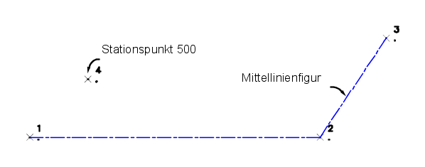

Geben Sie zum Definieren einer Mittellinie den Vermessungs-Linienzugnamen, die Anfangsstation und die Anfangspunktnummer an.
Wenn Sie einen nicht auf der Mittellinie liegenden Punkt verwenden, um die Anfangsstation festzulegen, wird eine lotrechte Linie erzeugt und der Schnittpunkt als Anfangsstation verwendet. Die zum Festlegen der Anfangsstation verwendeten Punkte müssen daher an einem Arm der Mittellinie angrenzen.
Mittellinie des Linienzugs definieren. CL IS [Linienzug] (Station) (Punkt)
Im folgenden Beispiel gibt der Anfang der Befehlsfolge an, wie die Mittellinien-Linienzug gezeichnet werden soll.
BEGIN CL1
NE 1 1000 1000
NE 2 1000 1500
NE 3 1300 1700
END
NE 4 1100 1100
CL IS CL1 500 4
! Linienzug CL1 ist die aktuelle Mittellinie.
! Anfangsstation: 400.00 Endstation: 1260.56
Linienzug CL1 ist die aktuelle Mittellinie. Indem Sie Punkt 4 Station 5+00 zuweisen, beginnt die Mittellinie an Station 4+00.
