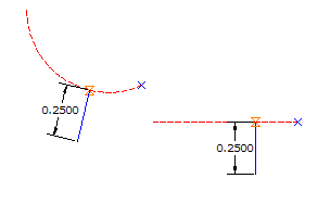

So erstellen Sie senkrechte Linien
Wählen Sie die Position des lotrechten Punkts aus, und geben Sie dann eine Entfernung an, indem Sie zwei Punkte auswählen oder einen Wert eingeben.
  1. Klicken Sie auf Registerkarte StartGruppe ZeichnenDropdown-Liste LinieLinie senkrecht von Punkt erstellen Finden.
  2. Wählen Sie den Bogen oder das Linienobjekt, von dem aus die Linie verlängert werden soll.
  3. Legen Sie den Punkt auf dem Objekt fest, von dem aus die Linie erweitert werden soll.
  4. Geben Sie eine Entfernung an, indem Sie in die Zeichnung klicken oder eine Entfernung eingeben.
